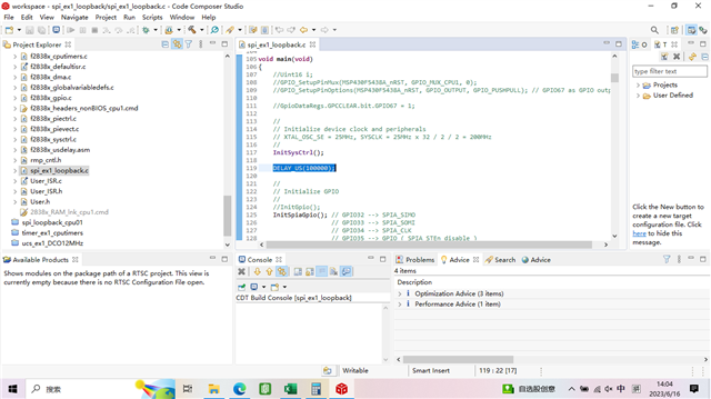

我没有深究这个问题,感觉不是太好查,所以我尝试了在初始化系统后,加了一个100mS的大延时,在继续后面的初始化,串口通讯就是正常的了
如上图所示,我在这个位置加了延时
