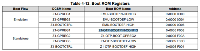

1)首先我用CCS10.0加载调试程序时,点击ccs菜单''CPU RESER",程序进入0x3fc7a5,然后运行,程序停止在BOOTROM中的一段''WAIT-BOOT"中。
2)后来我修改了0Xd00寄存器数据为0x5AFF FFFF,程序可以进入主程序。但是开发板断电后0xD00数据又恢复成一个0X8F3F 3BDE之类的数据。
这说明我用自己的上位机进行CAN下载后不知道改动了哪里,BOOTROM不能正常读取0XD00数据导致程序下电后再上电,主程序启动失败。
    0x0D00寄存器是指向量表中的Reset中断向量吗?
  • 1.按照我的设计是不需要BOOTROM,但是我需要带仿真器单步查找问题。
    我的问题您清楚了吗?
    我的问题关键是:自己的上位机CAN下载FLASH后,如果不断电,是烧写成功的。一断电就不能重新启动了。所以我需要查BOOTROM这段程序。
    实验已经证明,如果修改了0XD00的数据,就可以启动。这个说明我用上位机烧写的FLASH是成功的,只是在重新启动时被BOOTBOM卡住了。
    0x0D00寄存器是指向量表中的Reset中断向量吗?-----0XD00是对应BOOTROM需要的EMU-BOOTPIN-CONFIG地址。

  • 这个问题其实挺难通过调试器来排查的。因为插着仿真器和不插仿真器的时候BOOT的流程不一样。0x0D00 - EMU-BOOTPIN-CONFIG寄存器是只有在连接仿真器的时候才起作用的。
    我建议在两种烧录方式烧录之后,分别将内存中的固件读取出来,比较一下有什么差异。

    因为插着仿真器在0XD00写入0XA5XX XXXX就进入单机上电模式,和不插仿真器的时候BOOT的流程就类似了,目前只能这样查问题。
    我目前比较尴尬的是CAN下载程序后,必须要用仿真器改写0XD00地址内容才能跑起来。。。。。。。。。。。。。。
  • 试着修改一下BOOT ROM中的这个寄存器:
    功能和EMU-BOOTPIN-CONFIG一样,只不过是在standalone下使用的。
  • EMU-OTP-BOOTPIN-CONFIG--------0XD00可以改,这个Z1-OTP-BOOTPIN-CONFIG(0x0005F008)在CCS/Memory Browser里改不了。在On-chip-flash设置里,也没有修改这个0x5F008的地址,但是可以修改0X5F00A。

  • 对的,确切的说更改BOOT相关的配置就是在DCSM OTP中,所以就是修改0x7800C。
