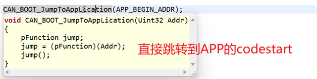

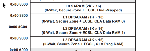

BootLoader中延时500ms,判断是否升级程序,没有升级程序则跳转到app,现在BootLoader和app共用了L0内存段,APP程序中使用了L1,L2,L3用作CLA内存,导致BootLoader跳转到APP之后,APP运行不正常
