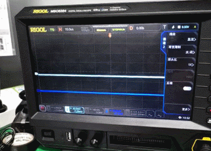

  • 发现pwm输出不正确(发现两路PWM输出占空比不同)
    能不能上传一下PWM的波形?占空比不同会相差多少?相差的值固定吗?
  • 其中一路波形固定的占空比接近100%,不受设置的占空比控制,另一路PWM正确的,会受到设置的占空比控制
  • 我设置两路了PWM相同的占空比,上位机读取出来的占空比也是相同的,示波器测量发现波形不对

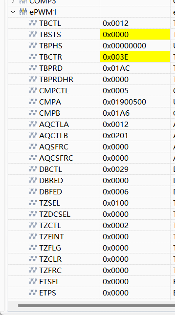

  • 方便使用调试器在不加载代码的情况下,在复位后看一下相关寄存器的变化情况吗?
  • 你好,想问一下使用调试器在不加载代码怎么弄,没试过

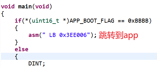

  • 在(1)处调用跳转程序就正常了,在IsNeedUpdata函数内部(2)处调用PWM占空比就不正常
  • (1)到(2)之间初始化了InitFlash和MemCopy,会是这个影响了吗
  • 更改debug选项,把load program改为load symbol only

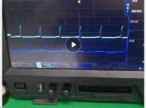

  • 这个是正确的波形,直接从BootLoader程序跳转到app
  • 这是错误的波形,右边是启动时的EPWM1、EPWM2、EPWM3、EPWM4寄存器的变化情况
  • 好的,我看一下
    你之前说的是不经过bootloader时波形是正常的,而从bootloader跳到APP的时候波形是不正常的。这里再确认一下;
    示波器上的波形对应的分别是哪两路信号?
