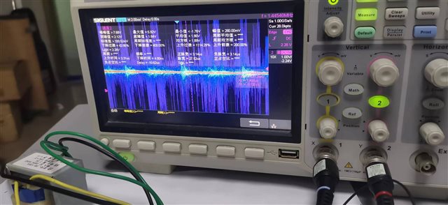

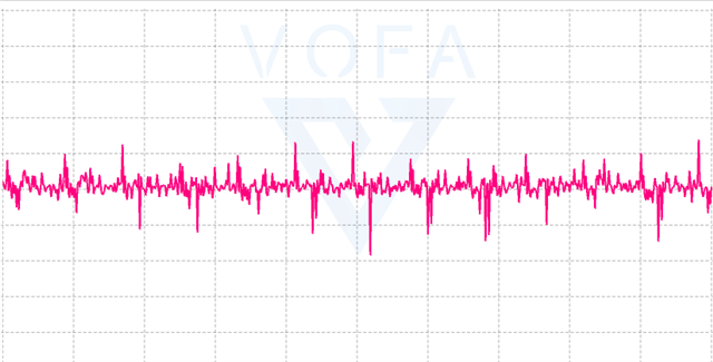

逆变器一发波电压采样就不对,电压采样波形出现异常, ,实际波形 。

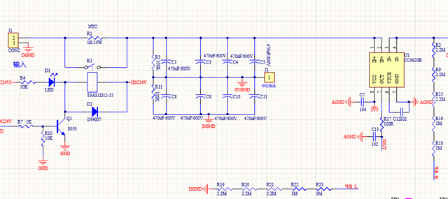

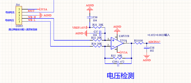

电压采样原理图
