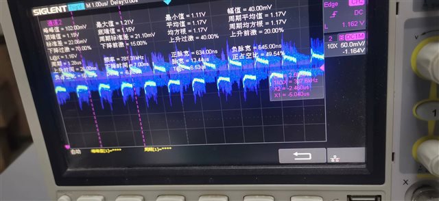

Part Number: TMS320F28335
测量悬空的AD采样脚,示波器上的波形是这样
,16个AD脚都存在这样的波形。

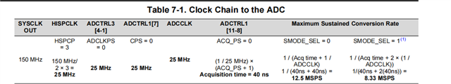

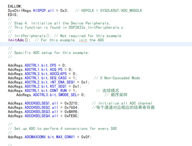

配置如图
,其中DMA部分不影响,去除DMA后AD脚依然存在该波形,我是按照文档449页
该部分进行配置的,上述配置是否有问题?

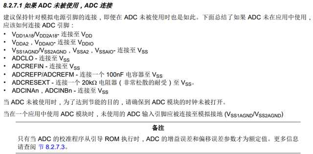

功能正常吗?
请注意:当在一个应用中使用 ADC 模块时,未使用的 ADC 输入引脚应被连接至模拟接地 (VSS1AGND/VSS2AGND)
zhcs889q_TMS320F2833x、TMS320F2823x 实时微控制器 datasheet (Rev. Q) 第131页
