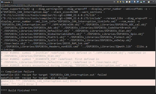

Part Number: TMS320F28335
_InitECan重复定义了,将重复定义的删除即可。
