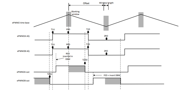

Part Number: TMS320F28035
在中断程序中,我想让EPWM1A强制拉高,是应该配置AQSFRC的OTSFA以及ACTSFA还是配置AQCSFRC的CSFA,具体目的只是暂时拉高,在CTR=PRD以及CTR=ZERO事件发生时仍然按照AQCTLA定义来动作。具体像下图展示的一样,在中断中完成T1U事件拉高EPWM。
