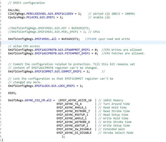

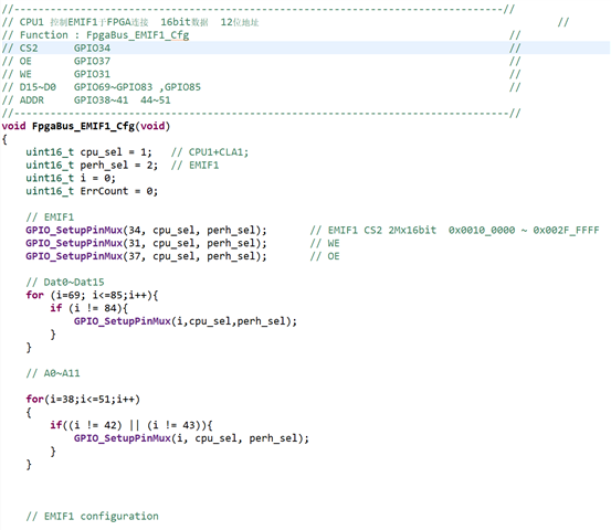

我刚接手了一个程序,牵扯到28377d EMIF和FPGA通信,我读FPGA传来的一个数据,这个数据的偏移地址为0x0060
程序里是这样写的 Dat=*(偏移地址+0x0060)
注意,困扰我的不是地址。我想问的是:
当DSP读FPGA时,不是应该把 片选cs拉低,read有效,写无效,并且要把表示地址的GPIO输出成你想要读的地址吗?
但我在我现在的程序里却看不到上面所述的操作。现有程序中只有这些代码:当读的时候,就把某个地址的数据取出来;写的时候,就向这个地址里写数。
(而我的理解是当我读的时候,要向与FPGA连接的引脚干好多事(片选拉低 读有效 写无效,配置想读的地址),然后再取地址中的数据啊)
为什么不去关注地址等其他引脚?
不知道我描述的是否清楚,还请解答,谢谢!
