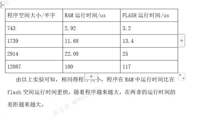

对于不同一段程序大小,我分别将他们放在RAM和FLASH空间运行,观察运行时间:
由上述实验结果可知,RAM中运行确实比在FLASH中运行快,但是并不会快多少.我在网上说会快很多,为什么f280039测试得到结果之快一点点呢?
