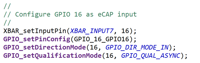

LAUNCHXL-F28379D: eCAP波形捕获问题(我试图在官方例程ecap_ex2_capture_pwm)的基础上学习双路eCAP捕获配置,遇到了引脚找不到,XBARINPUT和OUTPUT分不清等问题。
Part Number: LAUNCHXL-F28379D
首先,我在下图中调研了官方例程ecap_ex2_capture_pwm的引脚配置,GPIO16,XBAR_INPUT7

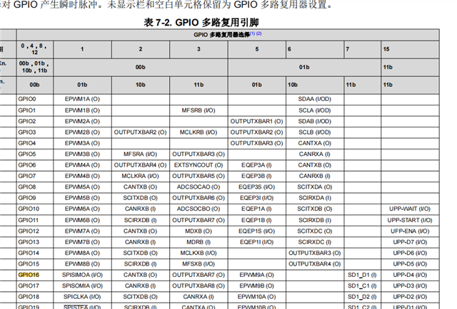

其次,我去官方的数据手册查找GPIO16的配置,我发现其实际复用为
OUTPUTXBAR7(而非INPUT),这是问题1.
但考虑到官方例程ecap_ex2_capture_pwm能正常捕获波形,且频率与周期计算无误,并未在意,直到我准备配置双路eCAP采样。

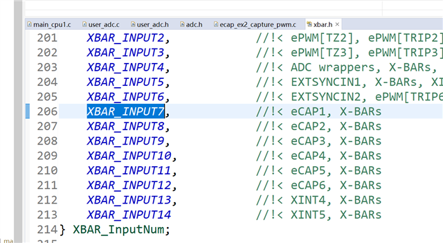

问题2:
我发现eCAP3,4,5,6对应的X-BAR,比如eCAP4对应的XBAR_INPUT10,在数据手册引脚定义章节
7.4 引脚多路复用
7.4.1 GPIO 多路复用引脚
并未找到对应的支持引脚,
而eCAP2似乎又在内置电路中与eCAN链接了,并没有提供引出端口。于是暂时不知如何下手?
我想请问,这块28379D开发板能支持双路eCAP采集吗,即,同时采集2个输入方波信号的频率以及占空比,如果可以做,可以提供一些思路吗?

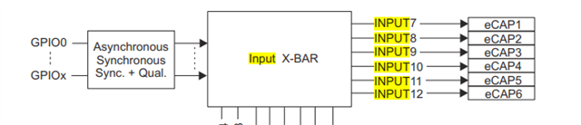

  • 你好,参考下下图这段话。
    input x-BAR 不能算是一种引脚复用,就像上图所说the Input X-BAR is used to route signals from a GPIO to many different IP blocks such as the ADC(s), eCAP(s), ePWM(s), and external interrupts. 同时引脚复用图上也没有input x-bar的描述,正如你的第二个问题。
    实际上,你可以将任何一个GPIO通过input x-bar route 至 input 7.
    该型号芯片有六个ecap模块,是可以支持的。
