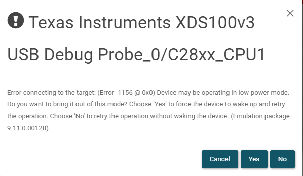

一块控制板配置并下载DCSM后,CCS无法再通过仿真器连接该DSP。
该控制板上电后能正常运行之前下载的程序。
CCS尝试连接时出现如下错误:
测试了晶振工作正常,测试DSP程序控制的IO输出正常
当前不知道问题出在哪里,请帮忙分析

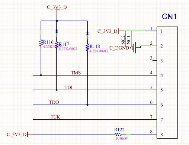

    下图是两种控制板的JTAG电路:
    1.下载DCSM后出问题的控制板:
    该板上JTAG经过简化,其与XDS100V3(14Pin)按下图进行连接:
    信号     CN1     xdsv100
    3.3V     1    ---   5
    GND     2   ---   4
    空         3
    TMS     4    ---   1
    TDI       5   ---    3
    TDO     6   ---    7
    TCK      7   ---   9、11
    3.3V     8    ---   5

  • 重新找了一块全新的DSP,按以下步骤测试:
    1。能正常下载和Debug未配置DCSM的程序,断电后程序正常运行,CCS可以再次下载和Debug,
    2.第1次加密,使用简单密码,Zone1.PSWD3=0x12345678,Zone2.PSWD3=0x87654321,其他密码字段采用默认值,下载后程序正常运行,断电后程序正常运行,CCS可以再次下载和Debug(CCS中需设置密码),
    3.第2次加密,使用重复简单密码,
    Zone1.PSWD0=Zone1.PSWD2=Zone1.PSWD3=0x12345678,Zone1.PSWD1=Default
    Zone2.PSWD0=Zone2.PSWD2=Zone2.PSWD3=0x87654321,Zone2.PSWD1=Default
    下载后,断电,程序正常运行,再次尝试Debug,出现 Error -1156,low-power提示

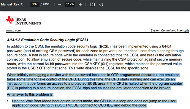

  • 参照
    https://e2echina.ti.com/support/microcontrollers/c2000/f/c2000-microcontrollers-forum/757377/tms320f280025-dcsm-280025-flash-jtag-uniflash
    配置了DCSM的DSP,上电后需要进入Wait模式才可以正常在线调试
    控制板GPIO32和GPIO24都是拉高的状态,强制将GPIO24拉低后,可以正常下载调试了
  • 好的,感谢分享!
    一下子没有想起来这部分的内容,配置了DCSM以后再进行仿真程序会陷入ECSL,需要执行ECSL PMF流程;这时需要将器件配置为wait boot mode,程序就不会向被保护的用户代码跳转,也就不会陷入ECSL逻辑,否则就会中断仿真连接;接着执行PMF流程就可以成功仿真:
    sprui33f_TMS320F28004x Real-Time Microcontrollers Technical Reference Manual (Rev. F)第137页3.13.1.2 Emulation Code Security Logic (ECSL)
