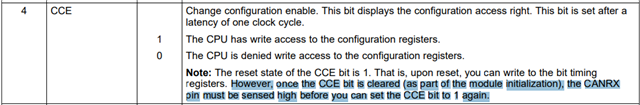

现象:程序在运行时会卡死在上述代码的69行的while(ECanaShadow.CANES.bit.CCE != 1 );等待该标志位置位,程序将不会往下执行,重新刷写程序并在仿真状态能够通过while循环,并正常运行。
代码结构:在此正式程序之前会有bootloader程序(自己创建的),在bootloader程序中已经执行过can初始化,在APP程序再次执行中会卡死在69行位置。
问题:1、can初始化是否只能执行一次?
           2、该问题是否有相应的解决方式?
