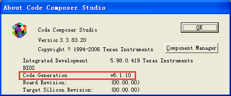

问题2:在CCS3.3下,要使用CLA功能,想用C语言进行编程,编译器版本应该是多少?如下图行吗?

         前面我在参加TI 2014 C2000系列研讨会的时候,说是可以再CCS3.3用C语言编程CLA,只要编译器版本在多少就行了,我想直接用CCS3.3不知道有没有办法?
    另外,从CCS3.3直接切刀CCS V5以上不知道区别有多大,会不会影响开发进度?
  • 编译器版本6.1.0以上,CCS 3.3是可以但是目前没有相关例程
    CCS V5比3.3更强大,更稳定,界面和菜单有所变化,刚开始用可能有点不太习惯,但是熟悉了CCS V5比3.3更好用,你可以安装一个试试
