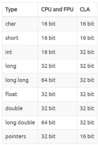

因为需要读取AdcaResultRegs.ADCRESULT0;寄存器,包含F2837xD_device.h后提示IER IFR未定义,包含adc.h则存在unit16冲突
Part Number: TMS320F28377D
您好 我参考例程手册进行了配置 然后遇到了和下文相同的问题,如果
选择fpu32 就会报错,提示库冲突
请问这个问题应该怎样解决
