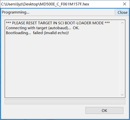

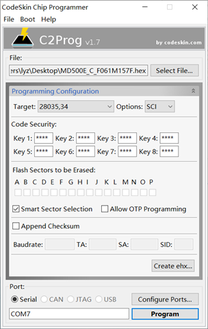

我用的芯片的TMS320F28034,用C2prog软件通过SCI给它下载程序,点击下载后,在第二步出现错误:Bootloading... failed (invalid echo)!如下图所示。
1. 通过上电观察DSP的SCI传输的数据,发现SCI在不断的上传数据;

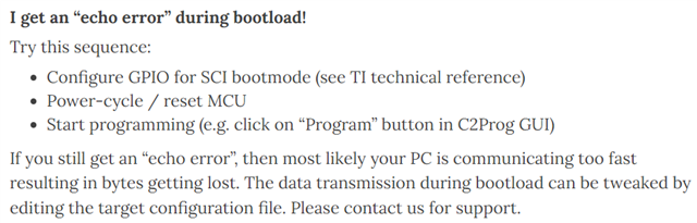

2. 已经尝试把波特率改小,但是仍然是这样(参照的方法:zhuanlan.zhihu.com/.../495510788)。
请问我该怎么办呢?
