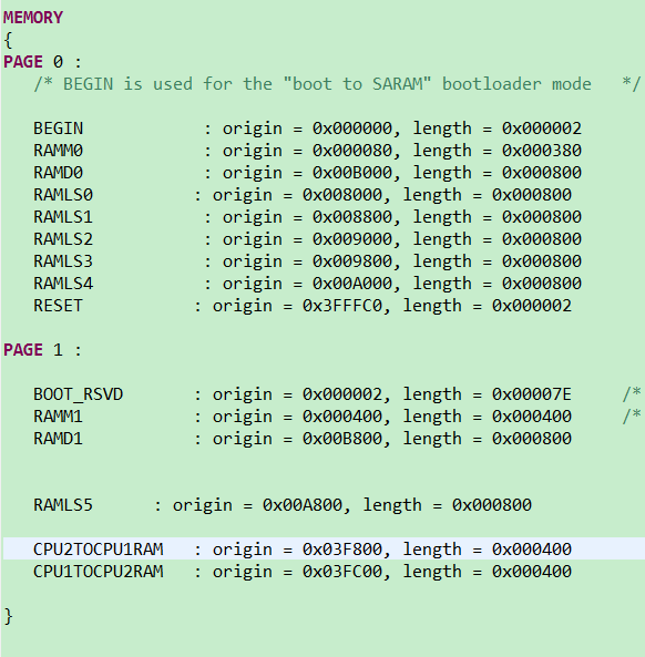

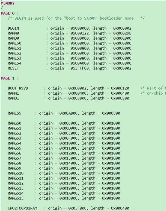

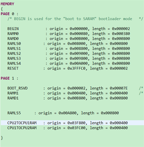

现在正使用F28377D的2837xD_RAM_lnk_cpu1.cmd  和2837xD_RAM_lnk_cpu2.cmd 发现cpu1里的cmd文件是有共享内存的,cpu2的cmd文件中,没有,这是问什么,那cpu2的一些变量怎么能放在共享内存里共享呢?
如上两图所示的cmd
  • GSx这一部分需要修改寄存器确定所属CPU,默认都是CPU1,所以CPU2里没有定义
