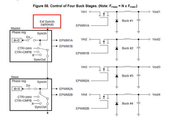

关于F28035的ePWM同步问题?
我想要使PWM1与PWM2的完全一样(1A与2A,1B与2B完全一样),并且1A与2A同时开通,没有相位差,想使用同步这个功能,
初始化PWM代码如下:
1.在调试过程中没有波形输出,这是为什么?是不是还要个什么触发?
2.下面加红的代码什么意思?EPwm2Regs.TBCTL.bit.SYNCOSEL = TB_SYNC_IN; // sync flow-through这条语句是确定PWM2与PWM1同步吗?

  • 这里两路PWM同步就是由你加红的两条语句配置的,数据手册上有相关说明示意图,如下:
  • Joey Mao,
          1.  我按上面配置,为什么没有PWM输出?
          2.   EPwm1Regs.TBCTL.bit.SYNCOSEL = TB_CTR_ZERO; // Sync down-stream module 意思是将EPWM1作为主模块吗?
               EPwm2Regs.TBCTL.bit.SYNCOSEL = TB_SYNC_IN; // sync flow-through  意思是:EPWM2作为从模块吗?
          3.下图红框,硬件电路还要做处理吗,还是通过配置寄存器就行了?
  • 1.你参考的是例程epwm_timer_interrupts的初始化吧,这个例程没有产生PWM波,请参考其他例程。
    2.你去看数据手册TBCTL寄存器的SYNCOSEL位,这是同步信号输出选择,这句话是表示PWM1模块在计数到0时输出同步信号。后面一句你看一下TB_SYNC_IN宏定义中数值是多少,对应到寄存器中解释。主从模式是通过寄存器位EPwm1Regs.TBCTL.bit.PHSEN配置, 你可以去看看数据手册这一位的解释。并不是真正意义上的主与从,只是一个PWM模块的计数有同步信号启动。
    3.硬件不需要做处理了。PWM模块的同步模式使能是寄存器PCLKCRx 配置的,就是你代码最前和最后的两句.
