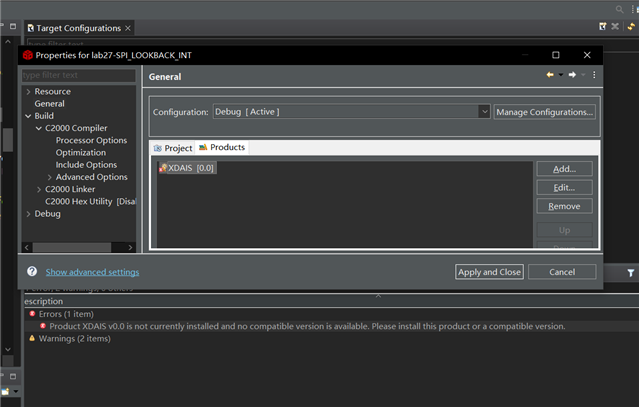

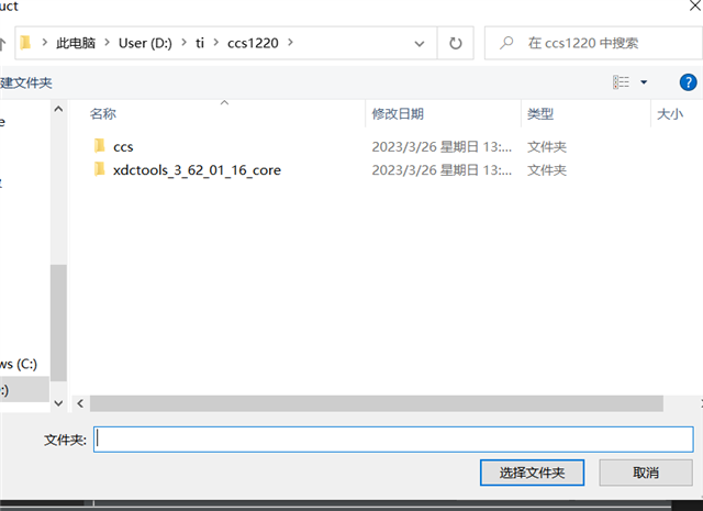

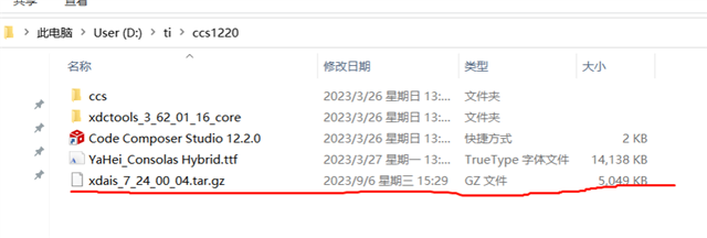

也可以通过这个网址下载XDAIS,然后把安装包放在TI文件夹里面,再通过Preference——ccs——Products,选择install,再选择你下载好的XDAIS文件安装,再点击编译就可以成功产生.out文件,不需要remove。
