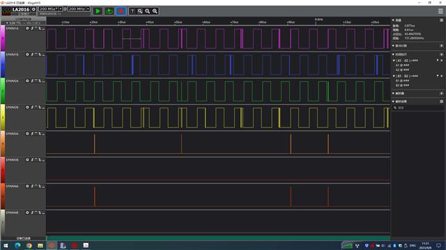

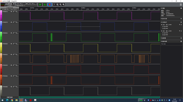

TMS320F28035: 全桥LLC模块,EPWM1、EPWM2与EPWM3、EPWM4配置是一样的!但是出来的波形EPWM3不知道为什么翻转了?
Part Number: TMS320F28035
我在设计中用到4个PWM模块,其中EPWM1和EPWM2为低压侧全桥模块
EPWM3和EPWM4为高压侧全桥驱动模块

这个是逻辑分析仪抓到的波形
