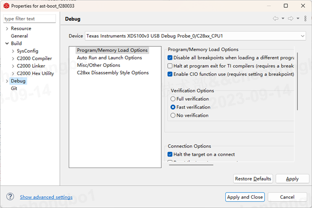

再次尝试下载,出现如下错误提示:
检查工程设置,确实没有发现Flash 扇区设置的页面(Flash Setting)
删除了ccxml,重新建立该文件,还是一样的结果

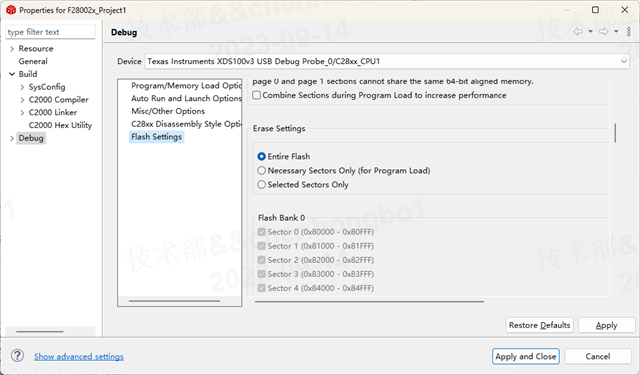

正常的项目Debug设置如下:
之前某个工程遇见过同样的问题,当时不知道怎么就好了。
请问有没有相关的提示?
  • 新建一个项目,项目属性中也没有 Flash Setting条目。
  • 从Ti例程导入项目,可以在项目属性中看到Flash Setting条目
    修改项目目标芯片型号,修改cmd文件使其适配F280033,可以正常下载Debug
  • 将Ti例程中的ccxmls文件拷贝过去,现在可以debug了
  • 昨天能够Debug是因为ccxml文件中Device选择为 TMS320F280039
    如果改成280033,一样会出现Missiong Flash Settings 的问题。
    请帮忙解决一下。
