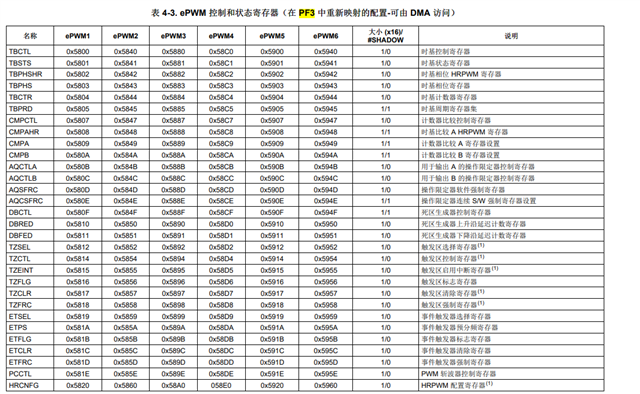

TMS320F28335: 如何改变epwm mirro 寄存器的值
Part Number: TMS320F28335
将ePWM/HRPWM 寄存器重新映射到PF3后,epwm1寄存器的值全映射到epwm1 mirro寄存器里了,这个时候再更改原epwm1寄存器的值就不能对波形产生影响了,然后我也没有找到给epwm mirro寄存器赋值的方法。请问怎么办才好呢?
