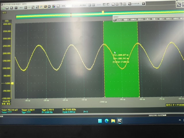

这里预期生成一个f=100khz,T=10us的sin函数波形,一个T用25个Epwm波形来表示,经过低通滤波后产生波形,经过计算Epwm波形设置f=2.5Mhz,T=0.4us。dsp时钟不分频,向上计数,得出prd为60。设置完成后显示波形,但是示波器上生成的波形周期却不对了,多了7us。我想是不是因为我在DMA中断里操作源地址指针产生的影响。

9.22补充:
在查看还未滤波的方波信号时发现一个周期有竟然有50个左右的方波信号产生,再仔细查看占空比发现要产生两个波形才会改变一次占空比。
于是尝试降低pwm波形的频率后发现一个周期就会产生25个波形了,所以现在的问题定位到dma传输的速度没有跟上pwm波形产生的速度,我觉得可能是dma中断里造成的影响,但不知道如何更改。
  • 将dma中断函数里的DMACH1AddrConfig(CMPA,BufAdd);注释掉,直接对寄存器进行操作,解决问题。原因是对函数的调用花费了一定时间,加在一起就对结果产生了很大的影响
