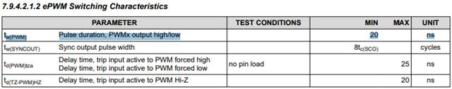

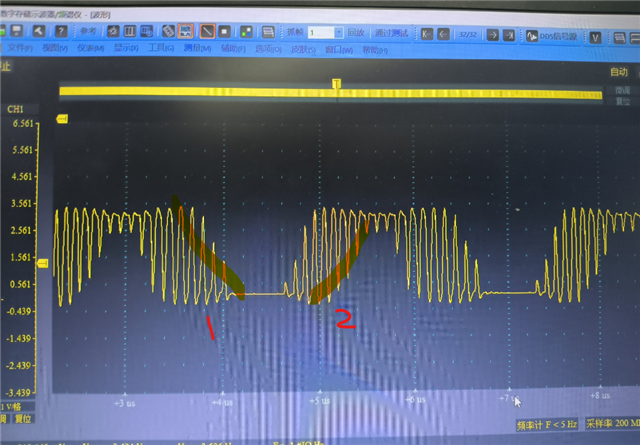

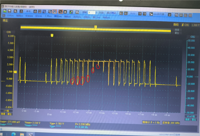

当pwm波形频率为2.5Mhz时
当pwm波形频率为10Mhz时
当pwm波形频率为25Mhz时,这个时候每个pwm波形都没有形成一个完整的波形。占空比的变化是使用DMA不断传输值来改变的,DMA触发信号是SOC信号,时钟都没有分频。
我感觉可能是随着pwm频率的增大,产生的SOC信号速度也变快,DMA触发的速度也变快,导致一个占空比刚传输进pwm后,还没有形成一个完整的波形,下一个占空比又来了,才导致这种结果。所以该怎么办呢,降低DMA传输速度吗。
