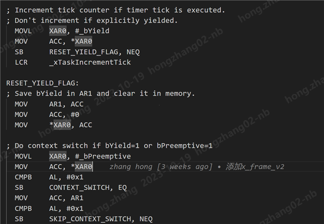

  • 我知道是支持中断嵌套的,但是TI库并没有相关的开启或配置的代码吧。 需要我们用户自己去修改TI的库去实现嵌套的功能。
  • 在ARM中, 滴答定时器的中断用来进行系统时间和任务就绪的一系列功能,然后再滴答定时中断中触发PendSV 中断,在优先级最低的PendSV 中断执行上下文切换。 用来避免上下文切换过程被高优先级的中断的打断。
    但是在TI中, 这两部分的功能全部在定时器的中断中处理了。 见portasm.asm 文件。
    这样带来的问题是:
    1  如果没有配置TI的中断嵌套功能(TI 库本身没有去实现,芯片是支持的),这样其他同等优先级的中断如果处理时间过长,会导致系统的计时偏差。
    2  如果配置了中断嵌套功能,为了避免上下文切换过程被中断,就要配置这个定时器的中断为最低的优先级,这样中断占用实现过长的话,也会导致系统计时的偏差。
  • 1. 如我在另一个问题中(TMS320F28377S: FreeRTOS 移植中的问题)回复的,中断只起跳转作用,所以执行的时间大致都是相同的,也不会出现一个中断占用太长时间的问题;
    2. 无论如何计时也不会出现偏差,有硬件的计时器。计时器是不停计时的,到点触发中断;
    3. 上下文是固定的,所以切换上下文的时间也是固定的。
