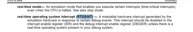

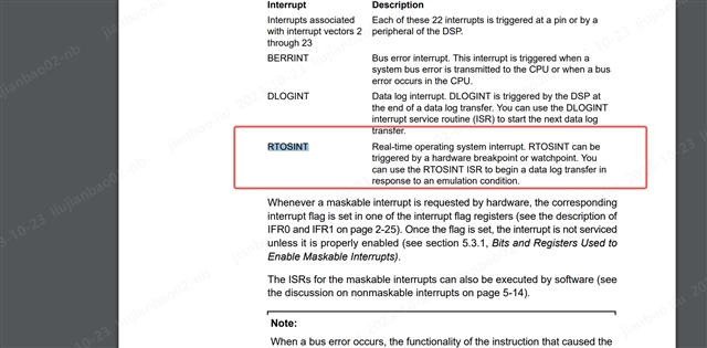

我想在我的裸机程序中使用RTOS_INT , 会有什么影响没?
从文档看,这个中断是在调试的时候可能会触发,如果用户使用了这个中断,会导致调试的问题或其他问题么?
