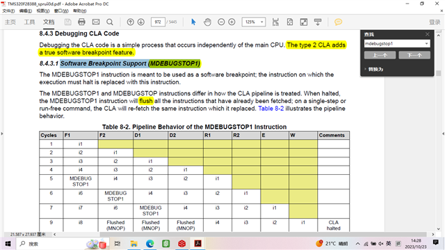

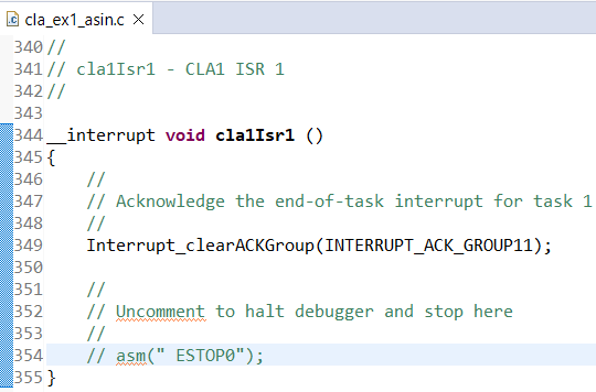

MDEBUGSTOP1是在使用CCS调试CLA代码的时候,通过CCS中添加断点的功能、由CCS自动添加的。在代码中添加软件断点使用的是:
asm(" ESTOP0");

之前发帖子的时候 手里只有035和379两种芯片的开发板,最近才拿到388的开发板,CLA的学习搁置了一段时间,自己之前发的帖子也就忘记了
刚刚试了下,在调试388的CLA时,如果想在.cla文件中添加断点,要在Resume前把断点加好,代码全速运行的时候是添加不了的。这个确实比之前添加__mdebugstop();设置断点方便
