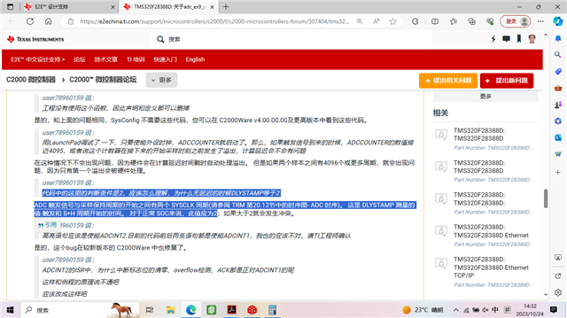

按照您在
TMS320F28388D: 关于adc_ex9_ppb_delay例程的问题 - C2000︎ 微控制器论坛 - C2000 微控制器 - E2E
设计支持 (ti.com)
中的解答,
“ADC触发信号与采样保持周期的开始之间有2个SYSCLK 周期”
问题1. 鉴于以上考虑,我想cla_ex5_adc_just_in_time例程中GPIO0和GPIO2之间的延迟是不是应该为46个系统时钟而不是44个系统时钟;
问题2. 请问TB-Couter为0与GPIO0跳变为高电平(GPIO0上升沿)之间会有延迟吗?如果也存在2个系统时钟的延迟,那么GPIO0和GPIO2之间延迟应该就还是44个系统时钟
例程中PWM当TB Counter为0时的配置如下
EPWM_setActionQualifierAction(EPWM1_BASE, EPWM_AQ_OUTPUT_A,
EPWM_AQ_OUTPUT_HIGH, EPWM_AQ_OUTPUT_ON_TIMEBASE_ZERO);
