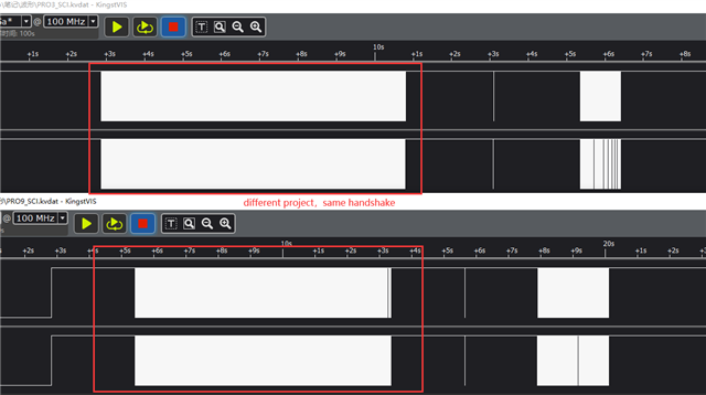

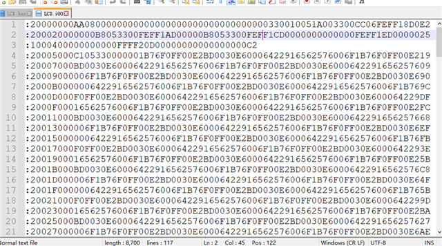

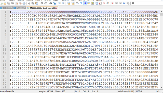

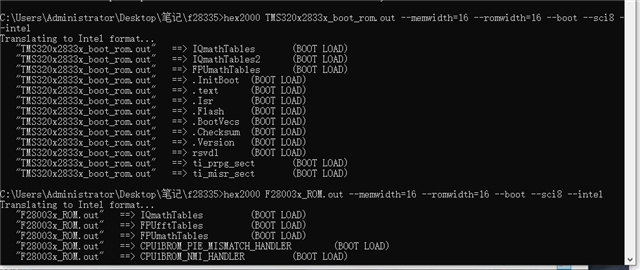

我的公司是做烧录器的

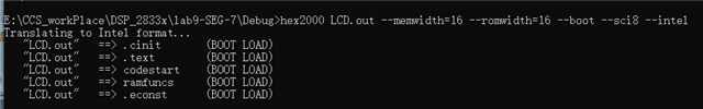

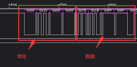

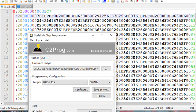

现在我们测试F280039C以及TMS320F28335芯片进行SCI烧录与JTAG烧录接口烧录情况

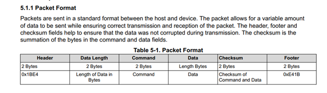

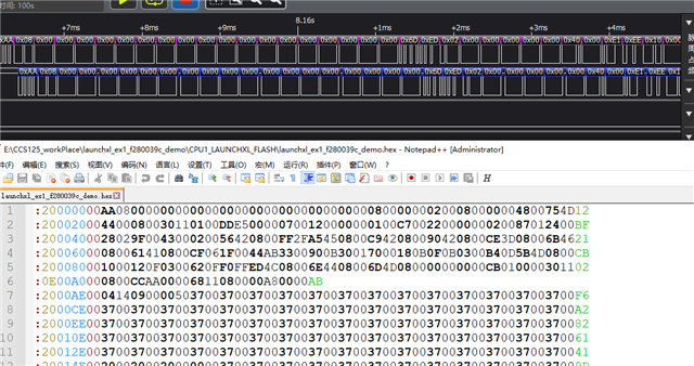

发现抓取的波形与C2000串行编程文档《 SPRABV4F – OCTOBER 2021 – REVISED JULY 2023》所提供的协议不同

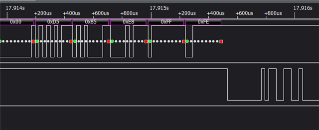

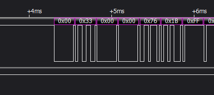

实际逻辑分析仪抓取的Flash Kernel A(TMS320F28335)数据帧的帧头及帧尾如下:

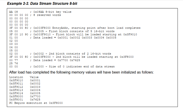

C2000文档的资料所提供的 Flash Kernel B 帧头及帧尾如下:
由于文档并没有写到Flash Kernel A的帧头,没有相应的协议能对上,而且Flash Kernel A和Flash Kernel B的抓波也有所不同
所以想问一下可否提供相关的协议和资料
