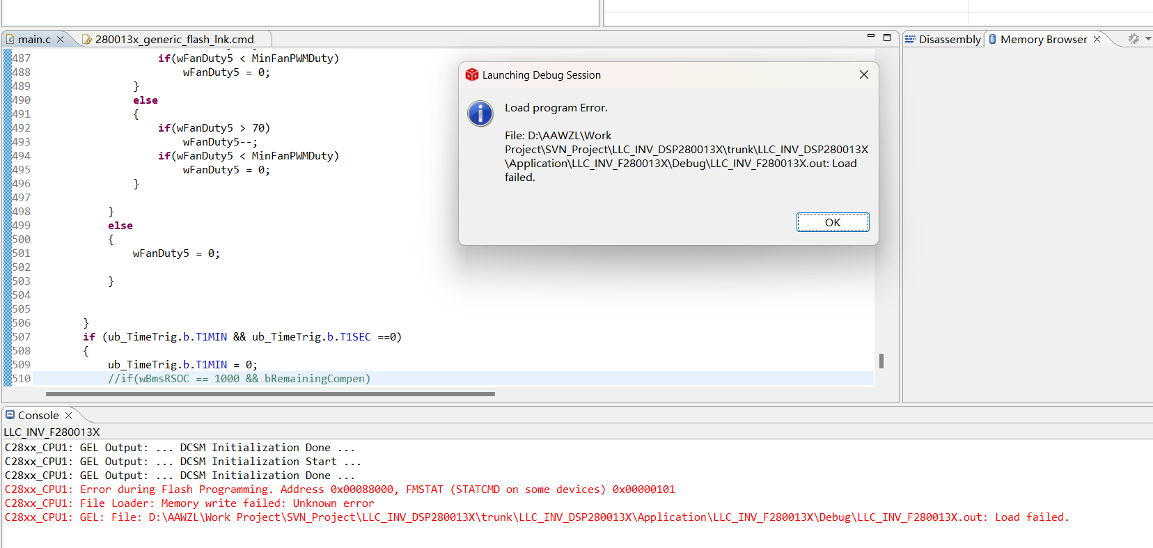

用uniflash擦除整个芯片,可以直接从ccs烧录程序。修改程序后再次烧录程序会一只报这个错误
C28xx_CPU1: Error during Flash Programming. Address 0x00088000, FMSTAT (STATCMD on some devices) 0x00000101
C28xx_CPU1: File Loader: Memory write failed: Unknown error
C28xx_CPU1: GEL: File: D:\AAWZL\Work Project\SVN_Project\LLC_INV_DSP280013X\trunk\LLC_INV_DSP280013X\Application\

测试发现:烧录了一次程序flash大小超过了0x00088000后,再次烧录flash比此地址小的程序,是可以进行烧录的,但是还是超过0x00088000地址的却不能烧录。查看数据手册得0x00088000为Sector 32
请问这是什么问题呢?急~!

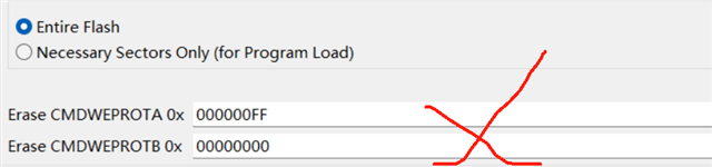

你好,没有配置的。因为我有bootloader程序,所以设置了擦除编程保护寄存器
其它的设置项均没有设置了。
我排查了一下,在烧录程序还在写flash,没有报错的时候,我拔了下载线,然后用uniflash去读了flash出来,发现0x00088000地址没被擦除,估计是flash擦除异常引起,但是我不知道什么原因,为什么会擦除不了,uniflash可以。

我今天大概看了下,有可能是CCS的bug,下面这样子设置,无法清除Sector 32以上的扇区

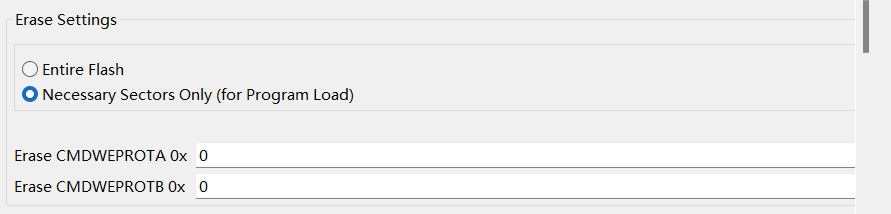

这样设置是可以的
程序有用到Sector32(0x88000)以上的扇区吗?可以通过map文件查看一下。如果没有用到的话,就先不要全部擦除。
0x88000是一个分界点,部分小存储器件只有Sector0~31。最近遇到的类似问题也比较多。
好的!根据帖子工程师回复的内容:测试发现Sector32是没有被擦除的,ECC也没有用
