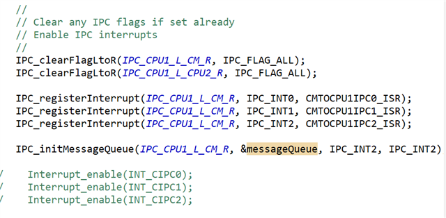

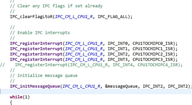

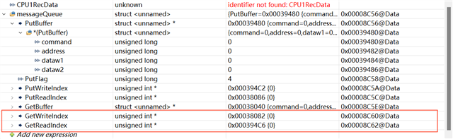

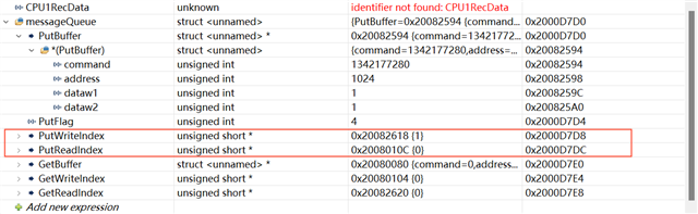

1、我在自建工程代码中在CPU1和CM之间使用IPC消息队列进行通信时遇到一些问题,就是CM通过消息队列发送数据给CPU1时,CPU1能进入IPC中断,但CPU1的GetWriteIndex没有更新
CPU1:
CM是已经发送消息队列了
CM:
CPU1相关代码:
CM:
2、我想问一下,使用IPC非消息队列通信时,在发送端调用IPC_sendCommand函数后是一定要调用IPC_waitForAck等待响应吗?
因为我尝试只调用IPC_sendCommand函数来发送,在接收端能正常进入中断,但会有几率在调用IPC_readCommand函数时无法读出数据,接收端也正常调用了IPC_ackFlagRtoL函数。

    工程师怀疑是 CCS 中的寄存器视图的问题,并且实际上可能会递增。
    请问IPC0和 IPC1都使用 messageQueue 吗? 是否使用了相同的消息队列地址?

    你好,我已经找到问题了,是CM和CPU1映射到消息RAM的变量不一样导致的。

    CPU1的IPC_CPU_To_CM_GetBuffer所在MSGRAM的位置和CM的IPC_CM_To_CPU1_PutBuffer所在位置不一样,所以没法正常使用。
    所以现在有一个新的问题,如果自己想要在MSGRAM定义变量,怎样才能避免上述这个问题呢?
