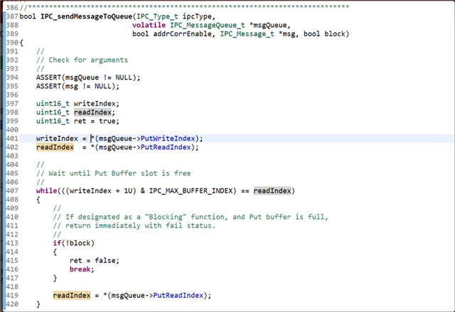

1、我在CM4核的while循环上不断发送消息至CPU1,发现CPU1无法重复进入中断,请问是什么原因造成的?
ipc_ex2_msgqueue_cm.c
// // End of example. Loop forever // while(1) { // // Send response message // TxMsg.command = IPC_CMD_RESP; TxMsg.address = (uint32_t)CMData; TxMsg.dataw1 = 10; TxMsg.dataw2 = 1; IPC_sendMessageToQueue(IPC_CM_L_CPU1_R, &messageQueue, IPC_ADDR_CORRECTION_ENABLE, &TxMsg, IPC_NONBLOCKING_CALL); }

关于“block”参数,我认为理解它的最好方法是阅读 ipc.c 中的 IPC_sendMessageToQueue() 和 IPC_readMessageFromQueue() 函数:
如果放置缓冲区已满,看起来非阻塞调用将使 IPC_sendMessageToQueue() 函数立即失败。阻塞参数将使函数等待,直到放置缓冲区槽空闲。
我认为这在实践中意味着如果 没有 IPC_readMessageFromQueue() 就不能多次使用 IPC_sendMessageToQueue(),否则队列将满。阻塞调用将等待(可能永远)队列有空间,而非阻塞调用在看到队列已满时将立即失败。

在 ISR 被触发一次之后,您是否能够在其内存浏览器中检查 cm 消息队列的放置缓冲区的内容 ?是否能够进入 IPC_sendMessageToQueue() 函数来查看函数内部发生了什么?是否通过了上面截图中的 while 循环?函数第一次运行和后续运行有什么不同吗?

我现在只进行cm发送ipc消息,cpu1中断读取消息,通过对两个core一起打断点来查看writeIndex和readIndex。
验证过程:
1、cm第一次执行完IPC_sendMessageToQueue() 函数,CPU1进入ipc中断但未IPC_readMessageToQueue()
上面两个图可以看到,cm的PutWriteIndex和cpu1的GetWriteIndex都加1。
2、cm第一次执行完IPC_sendMessageToQueue() 函数,CPU1进入ipc中断执行了IPC_readMessageToQueue()
当cpu1执行了IPC_readMessageToQueue() 后,cm的PutReadIndex和cpu1的GetReadIndex都加1
从上面两个验证结果来看,ipc的消息队列是能重复执行的,代码也没有问题。
我之前不能重复中断的原因就是只在cpu1的ipc中断中设置断点,cm没有设置断点,也就导致cm不断发送ipc消息,而cpu1没有去读取,直到PutBuffer已满一直在IPC_sendMessageToQueue() 函数的while循环中执行,所以cpu1就没法重复进入中断读取消息了。
