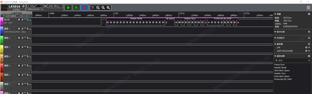

IODFTCTRL寄存器用于模拟各种错误和测试条件,其中第28位用于创建ISF错误,启用IODFT模式后(IODFTENA=1010),在LIN模式下,同步字段中的位宽会发生变化,发送数据未设置ISF错误,但是仅在CERRENA/PBERRENA/BERRENA使能后相应的错误标准位都置位了,这个功能是如何使用的呢
  • 问题在于使能ISFERRENA以后,开启模拟回环通过发送引脚后,相应的标志位没有被设置,我使用逻辑分析仪捕捉了信号,发现同步字段与正常的一样 (波特率20K)
    以下是我的代码

  • 你好,能继续帮我问一下工程师吗,谢谢帮助
  • 我在关闭内部回环模式和模拟回环模式后,仅仅只使能ISFERRENA,发出来的波形和上图差不多,其同步字段也没有什么改变,我不确定这是否是代码配置问题,我想请工程师尝试在TMS320F280049C的Launchxl板上使用该功能给我一些反馈结果,谢谢
