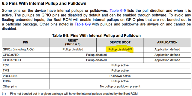

    我们现在把GPIO24和GPIO32上拉就完全可以了。
    所以最终答案是GPIO24和GPIO32需要硬件上拉。
    官方参考设计也是如此。

  • 是的,不能通过软件上拉。上拉在boot的过程中是禁用的:
    https://www.ti.com/lit/ds/sprs945g/sprs945g.pdf
    就是要通过外部硬件上下拉的方式来选择boot模式。

  • 因为硬件开始设计没上拉,但是希望试图通过软件有方法弥补。既然不能,只能硬件重新改板。非常感谢您的专业回复。
