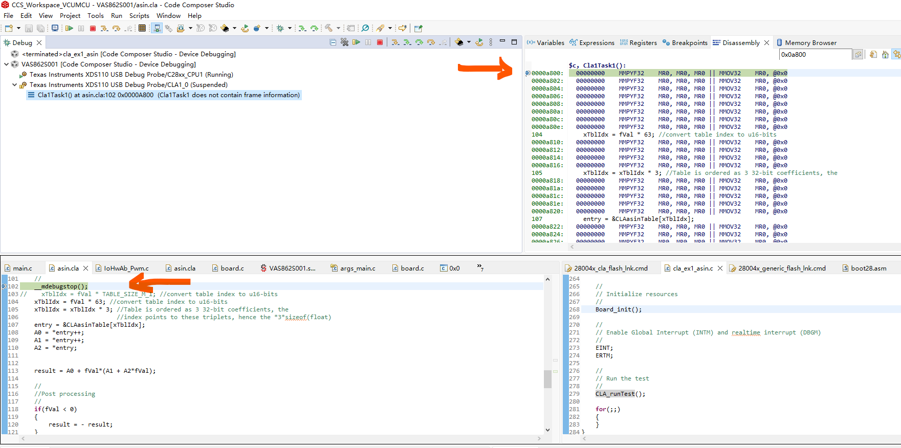

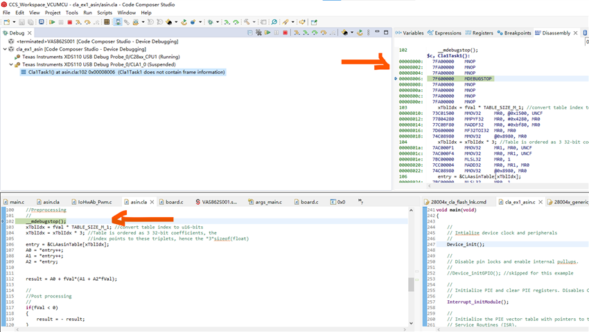

专家你好,我使用CCS配置CLA,生成后套用C盘软件安装目录里C2000Ware_5_00_00_00里的cla_ex1_asin模板。asin
使用模板能够正常调试CLA,也能在CLA里单步调试,能正常使用。
但是将模板的主要代码asin.cla、cla_ex1_asin_shared.h,还有其他代码移植到我的工程后无法正常调试和使用CLA。

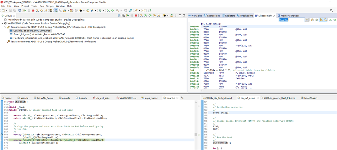

具体现象如下:1.Cla1ProgRunStart能够将CLA程序从Flash拷贝到RAMLS0,memory中有显示相关代码。
2.在DEBUG界面CLA,Load Symbols后显示no symbols are defined
3.运行CLA_runTest()时y数组没有变化,y数值依然是初始值0。
board.c部分相关代码如下:
#include "board.h" //***************************************************************************** // // Board Configurations // Initializes the rest of the modules. // Call this function in your application if you wish to do all module // initialization. // If you wish to not use some of the initializations, instead of the // Board_init use the individual Module_inits // //***************************************************************************** void Board_init() { EALLOW; PinMux_init(); SYNC_init(); ASYSCTL_init(); CLA_init(); MEMCFG_init(); ADC_init(); AIO_init(); CPUTIMER_init(); EPWM_init(); GPIO_init(); PGA_init(); INTERRUPT_init(); EDIS; } //***************************************************************************** // // CLA Configurations // //***************************************************************************** void myCLA0_init(){ // // Configure all CLA task vectors // On Type-1 and Type-2 CLAs the MVECT registers accept full 16-bit task addresses as // opposed to offsets used on older Type-0 CLAs // #pragma diag_suppress=770 // // CLA Task 1 // CLA_mapTaskVector(myCLA0_BASE, CLA_MVECT_1, (uint16_t)&Cla1Task1); CLA_setTriggerSource(CLA_TASK_1, CLA_TRIGGER_SOFTWARE); // // CLA Task 2 // CLA_mapTaskVector(myCLA0_BASE, CLA_MVECT_2, (uint16_t)&Cla1Task2); CLA_setTriggerSource(CLA_TASK_2, CLA_TRIGGER_SOFTWARE); // // CLA Task 3 // CLA_mapTaskVector(myCLA0_BASE, CLA_MVECT_3, (uint16_t)&Cla1Task3); CLA_setTriggerSource(CLA_TASK_3, CLA_TRIGGER_SOFTWARE); // // CLA Task 4 // CLA_mapTaskVector(myCLA0_BASE, CLA_MVECT_4, (uint16_t)&Cla1Task4); CLA_setTriggerSource(CLA_TASK_4, CLA_TRIGGER_SOFTWARE); // // CLA Task 5 // CLA_mapTaskVector(myCLA0_BASE, CLA_MVECT_5, (uint16_t)&Cla1Task5); CLA_setTriggerSource(CLA_TASK_5, CLA_TRIGGER_SOFTWARE); // // CLA Task 6 // CLA_mapTaskVector(myCLA0_BASE, CLA_MVECT_6, (uint16_t)&Cla1Task6); CLA_setTriggerSource(CLA_TASK_6, CLA_TRIGGER_SOFTWARE); // // CLA Task 7 // CLA_mapTaskVector(myCLA0_BASE, CLA_MVECT_7, (uint16_t)&Cla1Task7); CLA_setTriggerSource(CLA_TASK_7, CLA_TRIGGER_SOFTWARE); // // CLA Task 8 // CLA_mapTaskVector(myCLA0_BASE, CLA_MVECT_8, (uint16_t)&Cla1Task8); CLA_setTriggerSource(CLA_TASK_8, CLA_TRIGGER_SOFTWARE); // // Disable background task // CLA_disableBackgroundTask(myCLA0_BASE); #pragma diag_warning=770 // // Enable the IACK instruction to start a task on CLA in software // for all 8 CLA tasks. Also, globally enable all 8 tasks (or a // subset of tasks) by writing to their respective bits in the // MIER register // CLA_enableIACK(myCLA0_BASE); CLA_enableTasks(myCLA0_BASE, CLA_TASKFLAG_ALL); } void CLA_init() { #ifdef _FLASH #ifndef CMDTOOL // Linker command tool is not used extern uint32_t Cla1ProgRunStart, Cla1ProgLoadStart, Cla1ProgLoadSize; extern uint32_t Cla1ConstRunStart, Cla1ConstLoadStart, Cla1ConstLoadSize; // // Copy the program and constants from FLASH to RAM before configuring // the CLA // memcpy((uint32_t *)&Cla1ProgRunStart, (uint32_t *)&Cla1ProgLoadStart, (uint32_t)&Cla1ProgLoadSize); memcpy((uint32_t *)&Cla1ConstRunStart, (uint32_t *)&Cla1ConstLoadStart, (uint32_t)&Cla1ConstLoadSize ); #endif //CMDTOOL #endif //_FLASH myCLA0_init(); } //***************************************************************************** // // INTERRUPT Configurations // //***************************************************************************** void INTERRUPT_init(){ // Interrupt Setings for INT_myCLA01 Interrupt_register(INT_myCLA01, &cla1Isr1); Interrupt_enable(INT_myCLA01); // Interrupt Setings for INT_myCLA02 Interrupt_register(INT_myCLA02, &cla1Isr2); Interrupt_enable(INT_myCLA02); // Interrupt Setings for INT_myCLA03 Interrupt_register(INT_myCLA03, &cla1Isr3); Interrupt_enable(INT_myCLA03); // Interrupt Setings for INT_myCLA04 Interrupt_register(INT_myCLA04, &cla1Isr4); Interrupt_enable(INT_myCLA04); // Interrupt Setings for INT_myCLA05 Interrupt_register(INT_myCLA05, &cla1Isr5); Interrupt_enable(INT_myCLA05); // Interrupt Setings for INT_myCLA06 Interrupt_register(INT_myCLA06, &cla1Isr6); Interrupt_enable(INT_myCLA06); // Interrupt Setings for INT_myCLA07 Interrupt_register(INT_myCLA07, &cla1Isr7); Interrupt_enable(INT_myCLA07); // Interrupt Setings for INT_myCLA08 Interrupt_register(INT_myCLA08, &cla1Isr8); Interrupt_enable(INT_myCLA08); // Interrupt Setings for INT_timer2 Interrupt_register(INT_timer2, &portTICK_ISR); Interrupt_disable(INT_timer2); // Interrupt Setings for INT_myADCA_1 Interrupt_register(INT_myADCA_1, &adcA1ISR); Interrupt_enable(INT_myADCA_1); // Interrupt Setings for INT_myADCB_1 Interrupt_register(INT_myADCB_1, &INT_myADCB_1_ISR); Interrupt_enable(INT_myADCB_1); // Interrupt Setings for INT_myADCB_4 Interrupt_register(INT_myADCB_4, &INT_myADCB_4_ISR); Interrupt_enable(INT_myADCB_4); // Interrupt Setings for INT_myADCC_1 Interrupt_register(INT_myADCC_1, &INT_myADCC_1_ISR); Interrupt_enable(INT_myADCC_1); // Interrupt Setings for INT_myADCC_2 Interrupt_register(INT_myADCC_2, &INT_myADCC_2_ISR); Interrupt_enable(INT_myADCC_2); // Interrupt Setings for INT_myADCC_3 Interrupt_register(INT_myADCC_3, &INT_myADCC_3_ISR); Interrupt_enable(INT_myADCC_3); // Interrupt Setings for INT_myADCC_4 Interrupt_register(INT_myADCC_4, &INT_myADCC_4_ISR); Interrupt_enable(INT_myADCC_4); }
