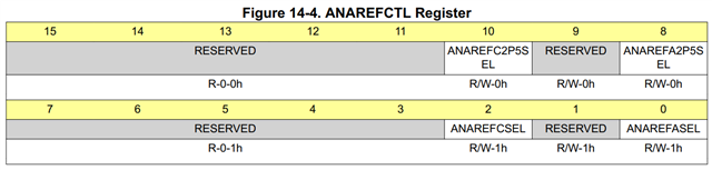

当该函数用于校准ADCA时,可以正常校准。
但用于校准ADCC时,参数moduleShiftVal的值是1,注意第45-47行,此时赋给refModerefVoltage的值分别是analogRefRegVal(寄存器ANAREFCTL)值的bit1和bit9。
而寄存器ANAREFCTL的位域图如下:
实际上应该赋给refModerefVoltage的值应该是寄存器ANAREFCTL值的bit2和bit10,而非bit1和bit9。
这是否是Driverlib Functions编写错误?
