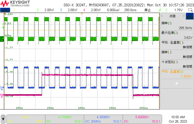

最近希望用28335实现AND闸的功能
但找不到方法 以下是我的代码

如图是我从28335产生出两个300kHz的方波输入至GPIO6 GPIO7
但是输出GPIO8是错的
