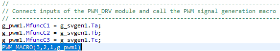

不管是TI官方的软件设计、还是用TI官方的开发板,甚至我自己做的控制板都是这样连接PWM输出的
EPWM1A(GPIO0)-->控制U相高侧MOS
EPWM1B(GPIO1)-->控制U相低侧MOS
EPWM2A(GPIO2)-->控制V相低侧MOS
EPWM2B(GPIO3)-->控制V相低侧MOS
EPWM3A(GPIO4)-->控制W相低侧MOS
EPWM3B(GPIO5)-->控制W相低侧MOS
但是刚才拿到一个同事做的控制板,PWM的U相与W相的对应关系反了,也就是说硬件上是这样对应的:
EPWM1A(GPIO0)-->控制W相高侧MOS
EPWM1B(GPIO1)-->控制W相低侧MOS
EPWM3A(GPIO4)-->控制U相低侧MOS
EPWM3B(GPIO5)-->控制U相低侧MOS
请问如果是这样的连接,不修改硬件连接,通过调整软件可以正常控制吗?应该做哪些修改呢
