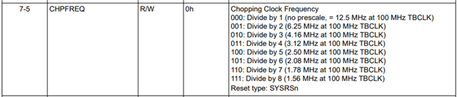

我想实现图一这样的EPWM互补信号,循环周期为T,占空比是指epwm互补信号占周期T的多少,然后我想通过PC模块去实现,但是我找不到PSCLK时钟设置的地方,PSCLK的周期是否可以设置的比epwm1的周期大,如果可以比epwm的周期大,然后通过PC 模块通过对 CHPDUTY 位编程,就可以实现我的需求了。或者请问一下,还有什么方法可以实现我的需求

但是我找不到PSCLK时钟设置的地方,
请看一下TRM第2036页18.17.2.11 PCCTL Register (Offset = 14h) [Reset = 0000h]:
https://www.ti.com.cn/cn/lit/ug/sprui33g/sprui33g.pdf
这个位域控制PSCLK;
这个具体要看周期值是多少,以及时钟的配置;
这个占空比是指每个斩波的百分比。
