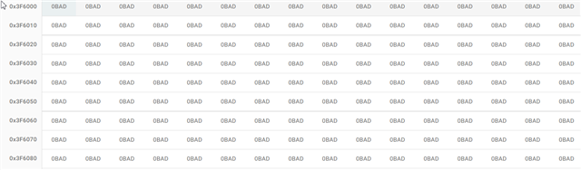

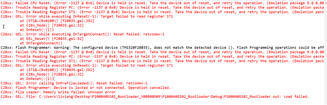

TMS320F28035: 自己实现BootLoader升级程序,通过上位机升级之后,芯片就连接不上了
Part Number: TMS320F28035
Other Parts Discussed in Thread: UNIFLASH
CCS连接就报错
uniflash读取出来数据全部变成0BAD了
