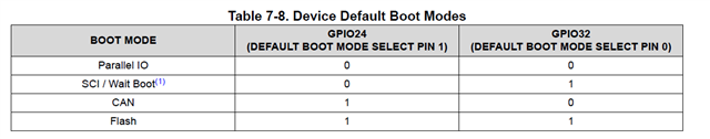

是用的flash选项,boot模式选择是指的GPIO24和32都是高电平吗,我两个pin都是用的3.3V上拉

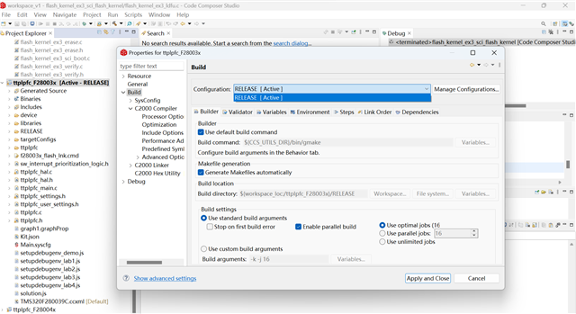

我直接import project的 ttplpfc f28003x文件中并没有Bank0_LDFU and Bank1_LDFU,我应该怎么把它添加到我的project里面呢,直接加入的话编译会报错。

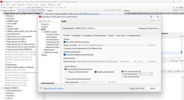

在import的flash_kernel_ex3_sci_flash_kernel project中是可以选择的,是要先用这个程序去对mcu进行配置吗
