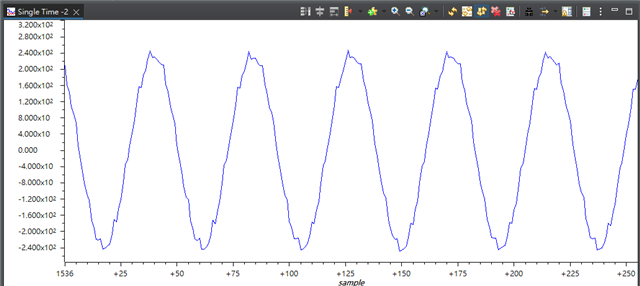

使用TMS28335 與 aic23 進行 FFT 處理,輸出聲音不正常。
Other Parts Discussed in Thread: TMS320F28335
各位好,我是 音頻的初學者。
我使用 TMS320F28335 進行學習,使用 Mcbsp 與 aic23 通訊,使用中斷採集聲音並輸出。
以下是我的程式碼:

aic23 sample Rate 採44.1k。
我輸入 1k sin wave 進行測試,以下是我的 output 波形。
波形與輸出聲音都很粗糙、殘破。
煩請幫忙查看是哪出問題了。
