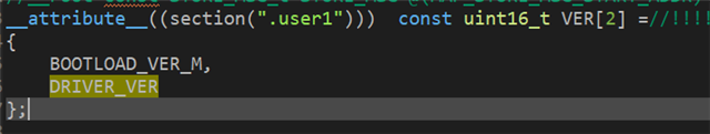

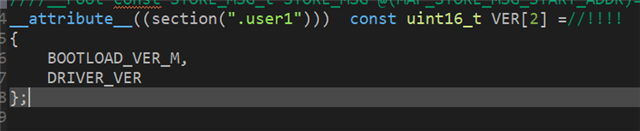

我在使用cmd文件遇到下面的问题:
.C文件里定义了一个段
1.放在指定地址
分配给指定地址,但是.map文件里找不到user1。
2.放在分配好的空间,.map文件里有分配出来的段,但是user1没有被放进去,也找不到.user1
(在之前的主程序里user1是分配成功过的,但是bootloader工程里分配失败)
请问是什么原因呢

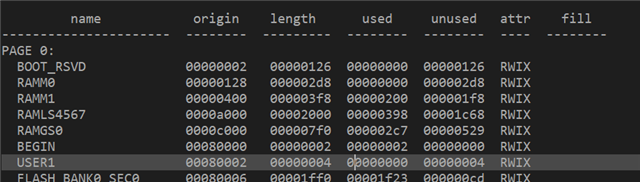

  • 1.放在指定地址
    section不要直接指向地址,指向之前分配好的USER1 memory

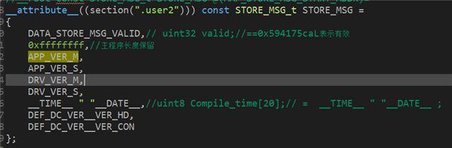

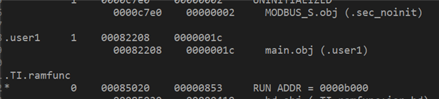

  • 第二种方法就是使用的分配好的memory。现在的问题是两种方式都在map文件里找不到.user1的段分配映射,下图是另一个工程成功的映射。
  • 下图是另一个工程成功的映射。
    方便和分配成功的工程比较一下吗?
    尤其是在相关指令的使用上。
    我没有在编译器手册中找到有关使用__attribute__指令放置代码到指定段的用法,这个可能是GCC的用法;在C28上一般是使用CODE_SECTION #Pragma指令,请查看zhcu876z_TMS320C28x 优化 C/C++ 编译器v22.6.0.LTS (Rev. Z)第118页6.9.4 CODE_SECTION Pragma。
  • #pragma DATA_SECTION我也试过,还是不行,甚至尝试把数组改成结构体也是不行。目前区别只有指定的memory不同
    图片是两个段的比较

    MEMORY
       BEGIN           	: origin = 0x00080000, length = 0x00000002
       BOOT_RSVD		: origin = 0x00000002, length = 0x00000126
       RAMM0           	: origin = 0x00000128, length = 0x000002D8
       RAMM1            : origin = 0x00000400, length = 0x000003F8     /* on-chip RAM block M1 */
    // RAMM1_RSVD       : origin = 0x000007F8, length = 0x00000008 /* Reserve and do not use for code as per the errata advisory "Memory: Prefetching Beyond Valid Memory" */
    /* RAMLS4           : origin = 0x0000A000, length = 0x00000800
       RAMLS5           : origin = 0x0000A800, length = 0x00000800
       RAMLS6           : origin = 0x0000B000, length = 0x00000800
       RAMLS7           : origin = 0x0000B800, length = 0x00000800*/
       /* Combining all the LS RAMs */
       RAMLS4567        : origin = 0x0000A000, length = 0x00002000
       RAMGS0           : origin = 0x0000C000, length = 0x000007F0//
    // RAMGS0_RSVD      : origin = 0x0000C7F8, length = 0x00000008 /* Reserve and do not use for code as per the errata advisory "Memory: Prefetching Beyond Valid Memory" */
    //  FLASHBANK1       : origin = 0x00080000, length = 0x0000FFF0
    //  FLASH_BANK1_RSVD : origin = 0x0008FFF0, length = 0x00000010 /* Reserve and do not use for code as per the errata advisory "Memory: Prefetching Beyond Valid Memory" */
       BOOTROM          : origin = 0x003F0000, length = 0x00008000
       BOOTROM_EXT      : origin = 0x003F8000, length = 0x00007FC0
       RESET            : origin = 0x003FFFC0, length = 0x00000002
       /* Flash sectors */
       /* BANK 0 */
       FLASH_BANK0_SEC0  : origin = 0x080002, length = 0x001FF0	/* on-chip Flash0x000FFE */
       USER1             : origin = 0x00081FF2, length = 0x00000004
       //   FLASH_BANK0_SEC1  : origin = 0x080100, length = 0x001F00	/* on-chip Flash */
       BEGIN_MAIN        : origin = 0x082000, length = 0x000002
       FLASH_BANK0_SEC2  : origin = 0x082002, length = 0x004FFE	/* on-chip Flash */
    //   FLASH_BANK0_SEC3  : origin = 0x082100, length = 0x001900	/* on-chip Flash */
    //   FLASH_BANK0_SEC4  : origin = 0x084000, length = 0x001000	/* on-chip Flash */
    //   FLASH_BANK0_SEC5  : origin = 0x085000, length = 0x001000	/* on-chip Flash */
    //   FLASH_BANK0_SEC6  : origin = 0x086000, length = 0x001000	/* on-chip Flash */
       FLASH_BANK0_SEC7  : origin = 0x087000, length = 0x001000	/* on-chip Flash */
       FLASH_BANK0_SEC8  : origin = 0x088000, length = 0x001000	/* on-chip Flash */
       FLASH_BANK0_SEC9  : origin = 0x089000, length = 0x001000	/* on-chip Flash */
       FLASH_BANK0_SEC10 : origin = 0x08A000, length = 0x001000	/* on-chip Flash */
       FLASH_BANK0_SEC11 : origin = 0x08B000, length = 0x001000	/* on-chip Flash */
       FLASH_BANK0_SEC12 : origin = 0x08C000, length = 0x001000	/* on-chip Flash */
       FLASH_BANK0_SEC13 : origin = 0x08D000, length = 0x001000	/* on-chip Flash */
       FLASH_BANK0_SEC14 : origin = 0x08E000, length = 0x001000	/* on-chip Flash */
       FLASH_BANK0_SEC15 : origin = 0x08F000, length = 0x000FF0	/* on-chip Flash */
