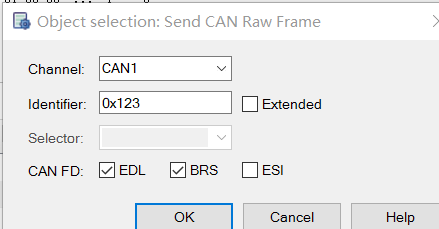

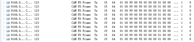

使用CANOE发送CAN FD数据帧 如下图所示
CANOE 中CAN FD帧ID 的配置如下

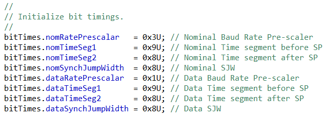

CANOE中波特率配置如下:

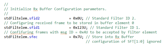

程序中CAN FD配置如下:
其余配置均按照例程进行没有修改。

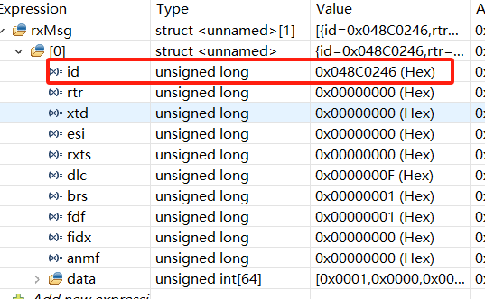

问题如下:
数据段接收正常,但是帧ID接收错误
