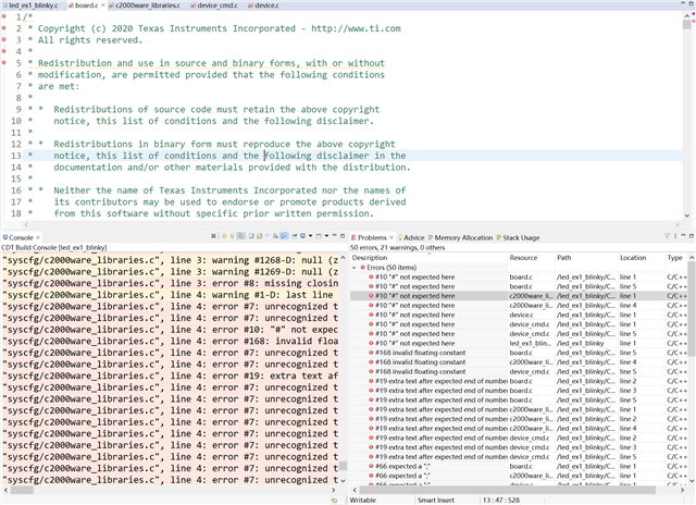

哈喽TI工程师:
最近下载安装了CCS12.5版本的开发环境,安装完后,Import CCS project,选择的工程是C:\ti\c2000\C2000Ware_5_01_00_00\driverlib\f28004x\examples\led。c2000ware5.01中led_ex1_blinky例程。
然后编译出现一下问题:(如图所示)
CCS12.5安装、C2000Ware5.0安装以及加载led_ex1_blinky例程后,没有修改过任何东西,直接编译出现的问题。
你们能复兴下这个问题,并帮我解决一下嘛?
感谢!
  • 编译官方例程全都报错,问题都是一样的。CCS版本12.5,C2000ware版本5.01。
    编译C2000Ware_DigitalPower_SDK_5_00_01_00 TIDA-010054例程也是同样错误。
  • 你好,建议尝试重装下CCS。
  • 你好,这边已经重装过CCS了。你觉得我这个问题是在安装CCS过程中,软件没有安装完全嘛?但是我安装过程中也没有报错。
    我这个问题你们那边复现不了是吗。
  • 对的,我这边导入和您相同的例程没有出现报错。建议可以在重装下C2000ware。
  • 我测试了CCS-V12.5 V11.2  ,C2000wareV-3.4 V4.3 V5.1,报错问题都没办法解决。
    然我发现我import C2000WARE 寄存器版本的工程(如C:\ti\c2000\C2000Ware_5_01_00_00\device_support\f28004x\examples\led)编译就没问题,
    如果import 库函数版本的工程,编译就会报上诉错误,我怀疑是driverlib库路径或者工程库配置有问题。但是我直接安装完软件是直接import工程的。
    你觉得这两个工程编译的区别在哪里?
  • 你好,能否将整个的console中的日志发上来?可以用点击“插入” -> “代码”发上来。

    **** Build of configuration CPU1_RAM for project led_ex1_blinky ****
    "C:\\ti\\ccs1250\\ccs\\utils\\bin\\gmake" -k -j 6 all -O
    sources.mk:1: warning: NUL character seen; rest of line ignored
    sources.mk:1: *** missing separator. Stop.
    **** Build Finished ****
    XXXXXXXXXXXXXXXXXXXXXXXXXXXXXXXXXXXXXXXXXXXXXXXXXX
    什么也没动,昨天的问题编译不出来了,直接出现这个问题。
    我百度了下好像和WIN10系统有关?
    如果实在不行我再用我自己电脑试试吧。
  • 的确可能和系统有关系,期待您的消息。这篇帖子我先关闭了。有最新消息请直接跟帖就可以。
