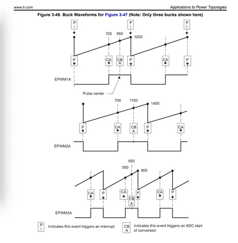

把CMPB设置为1/2CMPA
我需要EpwmB与EPwmA互补,想问一下A与B是都根据CMPA翻转嘛,设置CMPB会不会影响ePWMB动作?
不会。CMPA、CMPB和EPWMA、EPWMB不是一一对应的关系
