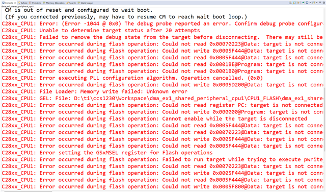

自制电路,28388D的bootmode选择为SCI/Wait,使用dma_ex1_shared_peripheral_cpu1和dma_ex1_shared_peripheral_cpu2的例程。CPU2的例程能够正常烧写进RAM或FLASH并且运行,但是CPU1的例程只能烧写RAM运行,烧写FLASH时,LOAD的时候会出现一堆错误报告。

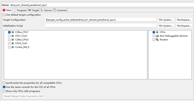

烧写设置只选择了CPU1

我们使用了两个电路板,多个XDS100V3仿真器,结果是一样的。

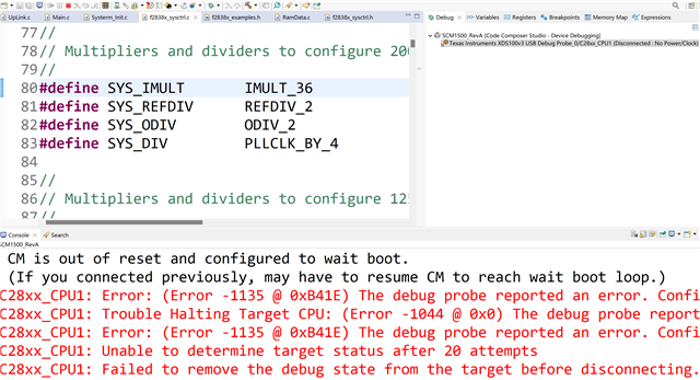

有一点很奇怪,在使用CPU1的RAM调试时,需要通过设置,将InitSysPll()中通过SYS_IMULT、SYS_REFDIV、SYS_ODIV和SYS_DIV设置的系统时钟降低到一定值时,RAM才能够调试运行。例如SYS_IMULT = IMULT_36、SYS_REFDIV = REFDIV_2、SYS_ODIV = ODIV_2和SYS_DIV = PLLCLK_BY_4时,RAM运行会显示和烧写FLASH前三条一样的错误,如图。当降低到SYS_IMULT = IMULT_32时,RAM调试可以正常运行。
想问一下,是否XDS100V3不太适用于F28388D
