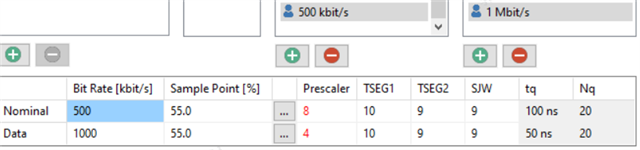

问题:"mcan_ex9_transmit" 例程需要对 “txMsg[loopCnt].brs = 1U; // Bit-rate switching enabled” 改为 “txMsg[loopCnt].brs = 0U; // Bit-rate switching enabled” Pcan 才可监测到数据

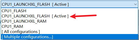

例程直接使用(代码没有进行修改,只修改了工程配置,具体如下)

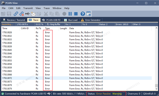

编译后进入调试环境,让程序运行后,pcan中没有出现报文,而是出现错误

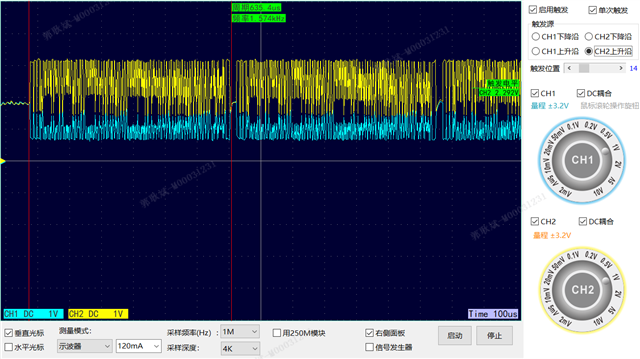

示波器的波形

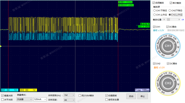

修改了 "mcan_ex9_transmit" 例程中的 “txMsg[loopCnt].brs = 0U; // Bit-rate switching enabled” 后,pcan接收到报文
示波器的波形

好的,谢谢,这个问题已经解决了,原因是"MCAN_BitTimingParams"这个结构体的配置问题,根据 MCAN_BitTimingCalculator.xls 计算的数据重新配置,并且重新配置Pcan的参数,就可以正常接收到报文了
