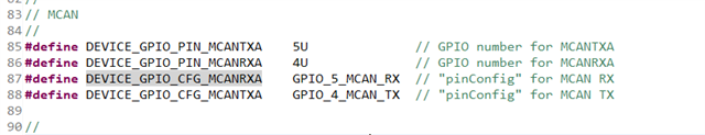

我在C2000Ware4.0版本的支持包中使用了有关MCAN的例程,其中接收部分的例程尚且可以正常使用。但是唯独ex9,无法使用,其中的BRS需要置0,才可以做CANFD发送,但是这样就无法使用CANFD加速模式。所以需要工作人员帮忙定位一下问题的原因,和解决办法。
C2000的版本::C2000Ware_4_02_00_00_setup.exe
CCS版本:CCS12.2.0.00009
硬件平台:就是官方的LaunchPad 280039 (例程中对应的IO已修改,满足开发板的状态)

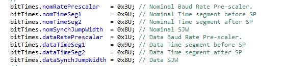

Given the fact, that the example only seems to be working with Bit Rate Switch disabled, there seems to be an issue with the data bit rate configuration. Please check the same in your setup.
你好,我已确认过数据域波特率设置并未修改,就是例程中的1Mbps。
此外我想确认一下,按照采样点计算公式(1+TimeSeg1)/ (1+TimerSeg1+TimerSeg2)计算的结果,TI这边的采样点才55%?但是按照相关CAN标准,波特率500kbps时,采样点推荐87.5%。所以想确认TI的采样点是如何计算的。

所以想确认TI的采样点是如何计算的。
All timing related parameters are calculated by a spreadsheet that has been provided in the C2000ware package: C2000Ware_X_XX_00_00\device_support\f28003x\docs\MCAN_BitTimingCalculator

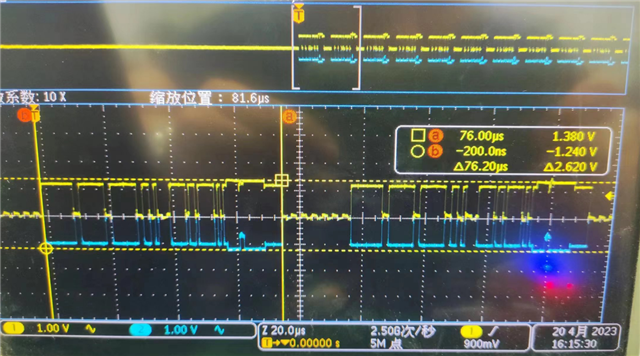

抱歉,我这边没有可以对CAN信息解码的示波器,所以用例程跑了一下,用普通上位机记录。如下是MCAN_ex9_transmit例程发送时的数据波形。这时候程序在“while(HWREG(MCANA_DRIVER_BASE + MCAN_TXBTO) == 0x00000000)”处等待。

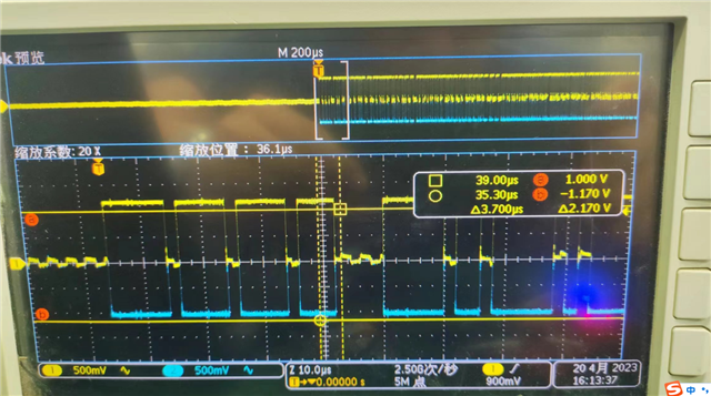

如果在初始化中将BRS位置零,那么可以正常发送,且发送时波形如下:

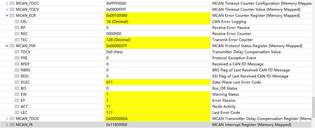

程序在“while(HWREG(MCANA_DRIVER_BASE + MCAN_TXBTO) == 0x00000000)”处等待等待时,MCAN寄存器的值,如下:
