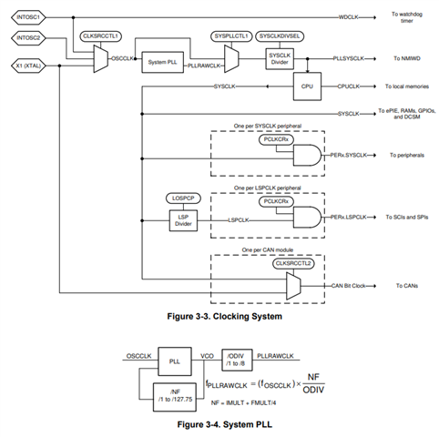

TMS320F280049: 可以用外部晶振供给CAN,然后CPU用内部晶振吗
Part Number: TMS320F280049
我看到手册中有这样一张图,那么CAN和DSP本身可以采用不同的晶振吗?
